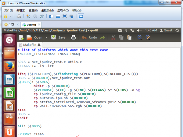

在进行开发板程序测试时,给的测试程序资料中的makefile无法正确执行 makefile目录位置:Linux\测试程序\test\cmd\mxc_ipudev_test
如图:makefile 文件中有这样一句话 是不是表示要将测试程序解压到指定的系统目录下

您好:
cmd中关于ipu、fb、vpu的测试程序是freescale提供的,这个源码需要使用ltib工具进行编译,您可以看一下下面的帖子:
https://community.nxp.com/messag ... 1955#comment-341955
