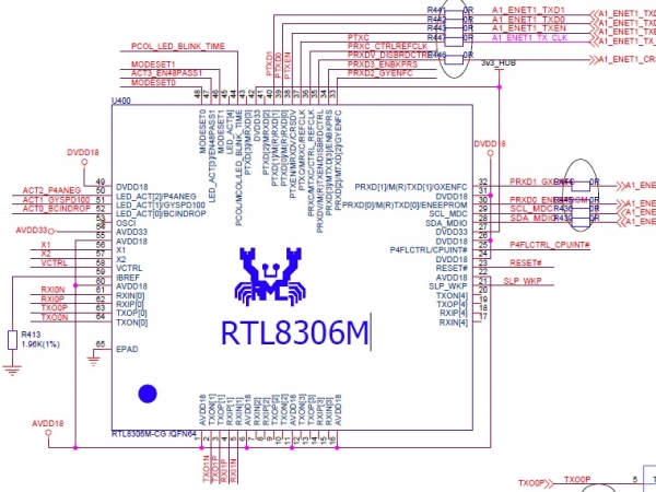

IMX6UL核心板,底板是公司画的,现在将连接在ENET1上的KSZ8081RNBIA换成了RTL8306M,在uboot中使用mii info 0直到6,都是RTL8306M信息,需要做那些修改才能两块网卡都能读取到信息?
附件是RTL8306M连接图和RTL8306M的数据手册。
平时应用做的比较多,kernel接触较少,而且第一次在linux 3.14.X上做东西,项目比较急,请帮忙看看。
rtl8306m连接图
rtl8306m连接图
RTL8306M-CG_Datasheet_1.1.pdf
1.35 MB, 下载次数: 17, 下载积分: 贡献 1
飞凌-chongzi 发表于 2017-12-20 09:05:36 | 显示全部楼层
您好:
    在确保硬件连接没问题的情况下,软件上的修改首先是驱动移植,如果有现成的驱动则需要修改配置添加上对应驱动,其次是修改设备树,定义设备节点,这个可以参考我们现有的网络节点定义。设备树路径为:
Linux-3.14.38/arch/arm/boot/dts/imx6ul-14x14-evk-7-c.dts(这是7寸电容屏使用的设备树,还有其他设备树可供选择)
