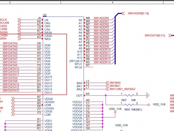

如图红框框选所示,核心板的原理图DDR部分话框处数据线的排序并不是按顺序的,确认一下,这是否是错误,还是原来就是这样设计的?
麻烦技术支持解答一下!

本来就是设计成这样的
这是为了布线方便,所以调整线序的。DDR3的数据按八位一组,在不同的时间读出或写入,所以只能是在八位内进行调换,而不能在八位以外进行调查换。之所以可以这么做,是因为CPU在写入数据时写到哪一位,那么在读取时  详情 回复 发表于 2018-3-5 14:22

请问为什么要设计成这样?这样不会导致DDR的数据读写错误吗?能否简单解释一下呢?

这是为了布线方便,所以调整线序的。DDR3的数据按八位一组,在不同的时间读出或写入,所以只能是在八位内进行调换,而不能在八位以外进行调查换。之所以可以这么做,是因为CPU在写入数据时写到哪一位,那么在读取时读取的就是这一位。简单说负负得正,错错得对,明白了吧,调了线序,写进去数据会错位,但读出来也错一次。所以就没有问题了。

还可以这样搞。第一次遇到。。。大神多指教  详情 回复 发表于 2018-3-5 14:20
版主这个解释正确吗???
