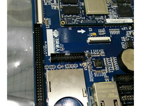

最近在搞imx6q,需要使用eim外接fpga,可是端口一点反应都没有,搞了两周了一点反应都没有,急急急啊,有没有大哥指点一下啊,飞凌的人在哪?

我没有接fpga,是从开发板的eim接口测试的,正常应该有数据才对啊,现在一点反应都没有,哪个大哥搞过eim指定一下啊
测试端口
测试端口
飞凌-chongzi 发表于 2018-1-9 14:53:07 | 显示全部楼层
您好:
    您是不是昨天和我们技术支持沟通过,我帮您问了一下,这个首先核心板上需要改动,具体改动方法您需要联系负责您的销售索要该平台的最小系统文档,里面有说明

    最小系统文档您需要联系负责您的销售索要,该文档明确了CPU启动必须的引脚及配置,其中有eim总线的修改内容
