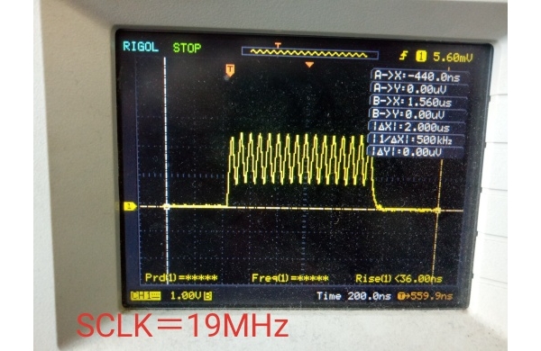

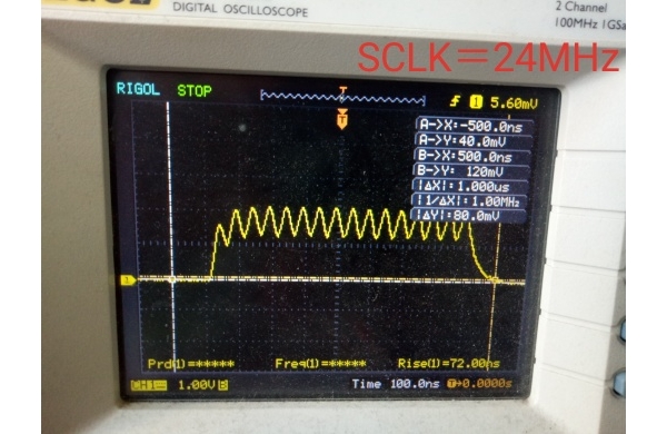

使用IMX6Q的spi实现AD采样,sclk小于20MHz,采样结果都是正确的,怎么时钟大于20Mhz以后,采样结果就全都出错!用示波器测时钟线,波形严重变形了,
spi最大时钟好像可以可以设置到30MHz的,请问这是什么情况?

飞凌-peacelove 发表于 2018-1-19 16:32:12 | 显示全部楼层
你是自己设计的底板还是用的飞凌的开发板,clk变形的很厉害吗,有波形吗?
这就是我用示波器看到了,spi时钟24MHz和19MHz时的波形,19MHz时还能用,20MHz以上就不行了,采到的数据全部出错  详情 回复 发表于 2018-1-21 13:30

楼主| 沙漠中的摆渡人 发表于 2018-1-21 13:30:58 | 显示全部楼层
IMX6Q SPI时钟大于20MHz,就不能用了
SCLK=24MHz
SCLK=24MHz
SCLK=19MHz
SCLK=19MHz

Forever 发表于 2018-2-9 11:09:43 | 显示全部楼层
您用我们标准镜像在我们开发板上波形也是这样的吗?这个和您底板设计,外设,软件改动都有关系。
