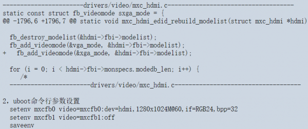

米哥V587 发表于 2018-3-21 13:16:53 | 显示全部楼层
修改kernel和uboot 图片中的方法仅做参考
