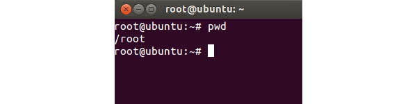

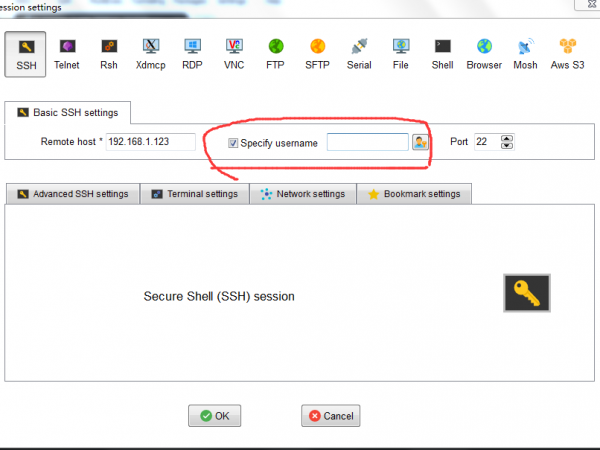

我pc上安装的虚拟机和pc可以互相ping通,但是使用ssh远程登录时,不用名输入root或forlinx,都不能远程登录,请问该怎么实现远程登录?
PS:我是用的是飞凌提供的虚拟机,在pc上可以ping通192.168.1.123
虚拟机
虚拟机
ssh远程登录界面
ssh远程登录界面

楼主| 时光以北慕城南 发表于 2018-4-28 10:35:53 | 显示全部楼层
我知道原因了:飞凌提供的开发环境没有安装ssh服务,安装好ssh服务就可以了
