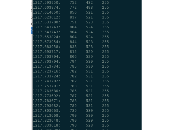

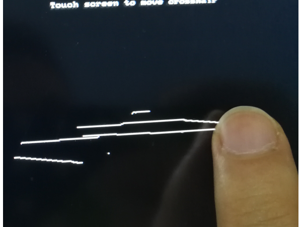

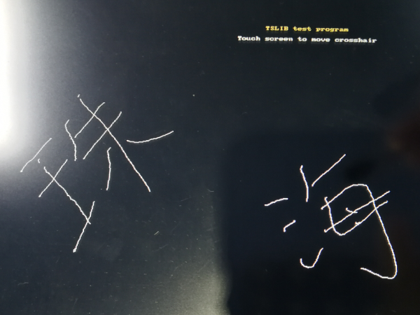

正常4线电阻屏+linux内核.nxp原装AD驱动 + tslib1.1;
指尖或者面积较小的硬质物品点击触摸屏效果较好;
但是如果像摸手机一样用指头非指尖点击,飞线情况严重(有时候能飞二分之一屏),
请问各位有没有很好的防止飞线的方法!
或者有没什么方法能让电阻屏用起来像单点电容屏!
附图一,用指尖写字效果  附图二,中指指肚点击效果   附图三,指肚点击ts_test打印的报文
指肚点击
指肚点击
指尖写字
指尖写字
单击报文
单击报文

我用tslib取消首次采样前6个点的效果,基本上消除飞线,但是有个缺点,就是反应灵敏度降低,需要使点劲

楼主我也遇到这个问题了,问一下触摸屏用的驱动是imx6ul_tsc.c 吗 然后我这边也是飞线,触摸力气用的比较大的话就没问题,稍微轻一些就会出现飞线,楼主有什么好的建议吗
