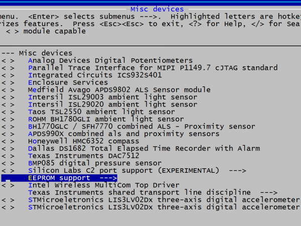

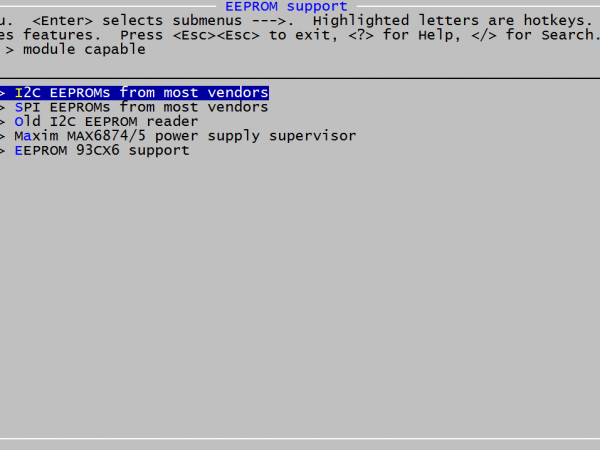

选择misc devices。 2.png 选择eeprom support。 3.png 选择i2c eepROM form verdors.

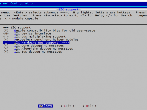

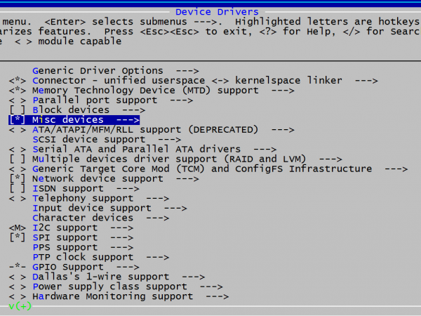

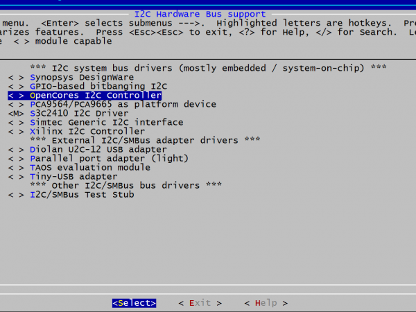

选择 i2c support。 5.png 4.png 。设置好后。再make 。就出现如下错误。
