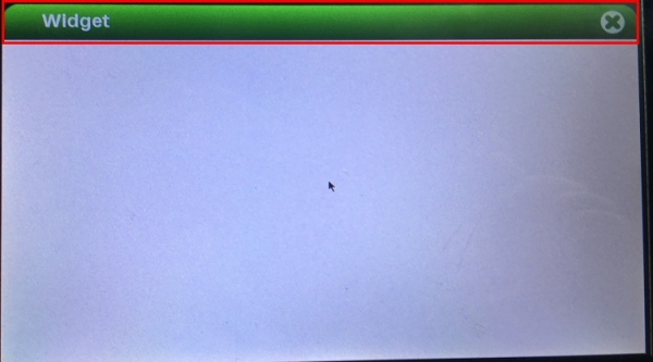

在6q-c上运行了linux4.1.15,编译了一个qt程序参照使用说明要设置环境变量export DISPLAY=:0.0,然后可以运行,但是有标题栏这些,我想不要桌面系统,参照手册把文件/etc/matchbox/session里面注释掉了桌面系统,然后重新启动后设置环境边境变量后运行程序./test,打印消息:QXcbconnection:could not to display:0.0 Aborted,请问是不是还需要设置什么啊?谢谢!
怎么去掉上面的红框。我想要全屏显示。
感觉这个框和matchbox-window-manager有关,但是不知道怎么去掉。。。

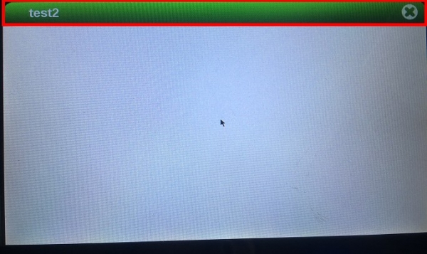

嗯,这个试过了,用桌面系统的话上面总会有标题栏,我想去掉这个有办法吗?谢谢!(如上图的红框)

找一下这条语句注释
ui(new Ui::Widget)
        this->setWindowFlags(Qt::FramelessWindowHint);//去掉标题栏
        ui->setupUi(this);
这个是qt新建工程后自带的设置,我去掉后还是有这个标题栏,如上图(test2是工程名字),感觉和matchbox-window-manager这个有关,但是试过一些方法不知道怎么去掉,我的/etc/matchbox/session得配置如下:(matchbo  详情 回复 发表于 2018-6-27 14:43

楼主| aa304037208 发表于 2018-6-27 14:43:49 | 显示全部楼层
Marss 发表于 2018-6-27 08:25
找一下这条语句注释
ui(new Ui::Widget)
这个是qt新建工程后自带的设置,我去掉后还是有这个标题栏,如上图(test2是工程名字),感觉和matchbox-window-manager这个有关,但是试过一些方法不知道怎么去掉,我的/etc/matchbox/session得配置如下:(matchbox-desktop 和matchbox-panel我都注释掉了)

Marss 发表于 2018-6-27 17:33:00 | 显示全部楼层
之前我做全屏显示一个是main.cpp里面
     show();
     改为:
     showFullScreen()
你看下试用不。
这个方法可以了,多谢!  详情 回复 发表于 2018-6-28 14:23

Marss 发表于 2018-6-28 15:26:02 | 显示全部楼层
您这是自己做的qt应用程序,显示绿条吗?
我觉得全屏只是当前应用程序把它覆盖了,如果你做别的应用程序想要同样效果还是要修改这个。
应该还有办法去掉绿条。
是的,自己的qt程序,不想要这个桌面管理系统的绿条,但不知道怎么搞掉,查了一些资料是用matchbox这个工具来管理界面的,还有Xserver这些东西,试过加一些配置选项但是这个绿条还是去不了,也试过全部注释掉sessi  详情 回复 发表于 2018-7-1 10:41

楼主| aa304037208 发表于 2018-7-1 10:41:22 | 显示全部楼层
我觉得全屏只是当前应用程序把它覆盖了,如果你做别的应用程序想 ...
是的,自己的qt程序,不想要这个桌面管理系统的绿条,但不知道怎么搞掉:L,查了一些资料是用matchbox这个工具来管理界面的,还有Xserver这些东西,试过加一些配置选项但是这个绿条还是去不了,也试过全部注释掉session配置关于matchbox的所有东西,启动后引入DISPLAY变量后完全就不能显示了,所以一时半会不知道怎么搞,感觉还要好好研究下这个matchbox才行。
