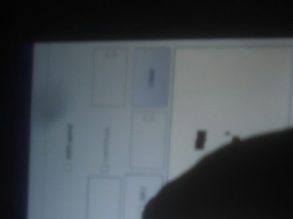

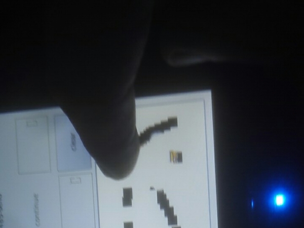

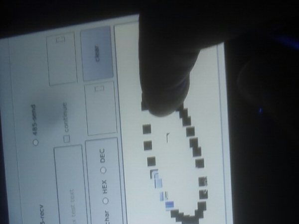

./serial -qws
出现光标擦除程序界面的问题 ,所有qtcreator创建出来所有工程的都有这个问题
就是程序通过在板子上运行 ./serial -qws 或通过 qtcreator ssh远程上板子调试也有这个问题。
程序写入文件系统再运行就没有问题

把 -qws去掉试一下,感觉那个类似于系统桌面的应用和你的应用在qws上会有冲突。

而且点击到程序背后的图标,还会启动其它程序。

去掉qws , qt远程调试 或命令行运行就都不行了

已经搞好了,如前面所说和官方带的桌面冲突了,他们也会-qws运行, kill 官方桌面,我的程序通过arm板直接运行或qtcreator远程调试都是ok的,谢谢大家
