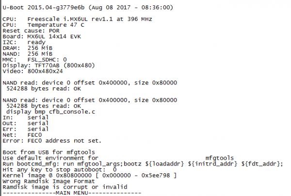

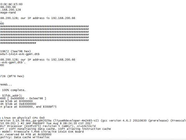

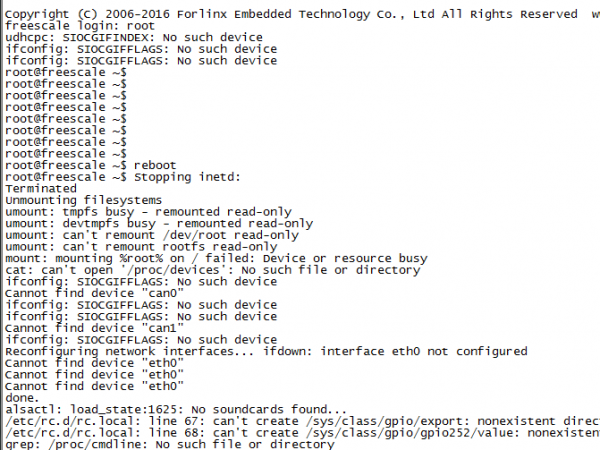

之前用uboot烧写过一次内核,但是烧写完之后进去了内核重启之后再也启动不了,串口打印也没有任何信息。根据PDF的教程做了SD卡尝试依旧,打到对应档位,插上SD卡依旧没有任何反应。
OTG尝试,用 mfgtool2-qt4-ddr256m-nand.vbs脚本烧录,烧写到弹出是否格式化之后,就找不到设备。串口打印是显示在加载内核。
修改了下mfgtool2   工具脚本的XML文件,使它只运行到BOOT后可以启动BOOT。但是TFTP烧写内核之后,重启依旧板子死掉。
求大神给出解决方案。
