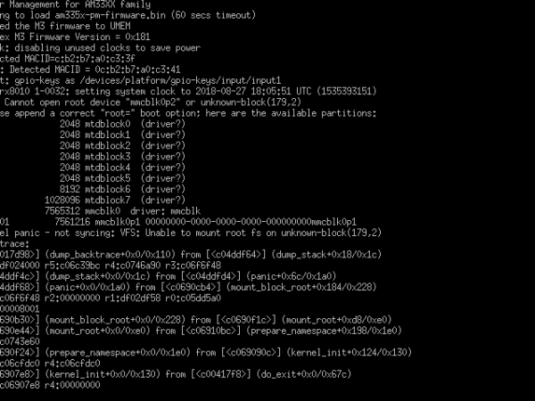

由于项目的原因,移植了新的uboot,但在烧写过程中内核阶段停止:vfs: cannot open root device "mmcblk0p2" or unknown-block(179,2)。。。如图:
输出信息

您好
您用我们标准的源码镜像会出现类似的烧写问题吗,如果没有可能是您移植新的uboot 时,出现问题您可以排查一下,给您提供一个链接https://blog.csdn.net/iteye_15968/article/details/81923612可以对照一下
