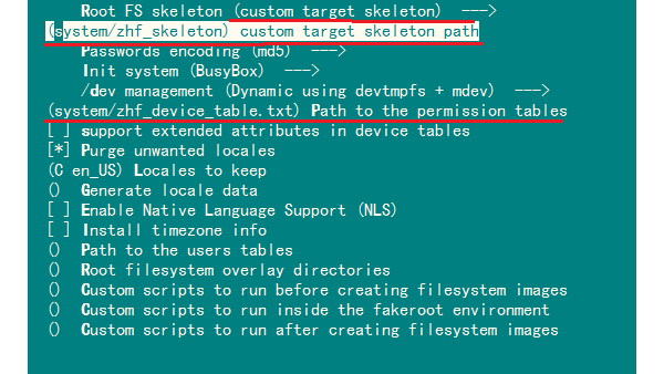

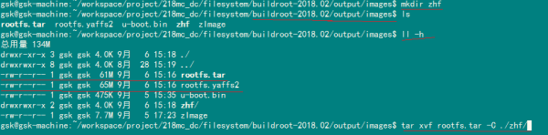

在使用buildroot将自定义的根文件系统目录制作成映像文件的过程中,将buildroot目录/system/skeleton拷贝为buildroot目录/system/zhf_skeleton,再在zhf_skeleton/里添加一个hello.c文件,并在buildroot目录执行make menuconfig,在System Configuration中设置为(custom target skeleton),并把目录路径指向这个zhf_skeleton的所在路径,但是make编译出来的文件系统,解压出来的文件系统根目录没有hello.c文件,也就是说编译过程中根本没使用到menuconfig-->>System Configuration里制定的skeleton目录,这是为什么

您好 请问您使用的哪个平台哪个系统?
