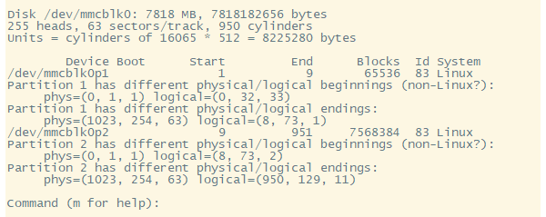

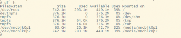

如图1所示,8G大小的emmc存储器分了两块,文件系统分配了差不多7.5G的大小,可是用df命令查看该块儿的大小为什么还是700多M(如图2)。

您好
您参考一下这个链接https://blog.csdn.net/matthew0618band/article/details/24744811
里面有分区经验,您可以对照一下出现什么相关问题
