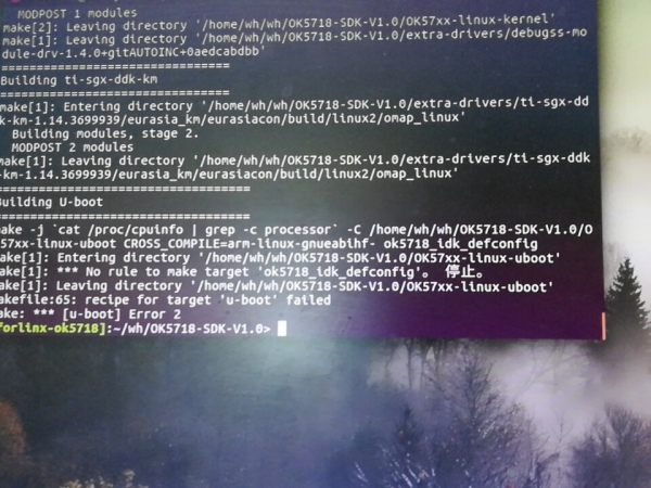

发表于 2018-9-22 09:46:48
我在我的电脑上下载了虚拟机,装了ubuntu14,按照软件手册上的来,但是到编译环境的时候,一直是最后一步u-boot不成功,希望大神帮忙看看是怎么回事

发表于 2018-9-26 10:56:16
您好
5718uboot是不开源的,不能进行源码修改编译,是不影响其他模块编译的,建议您使用原始镜像
