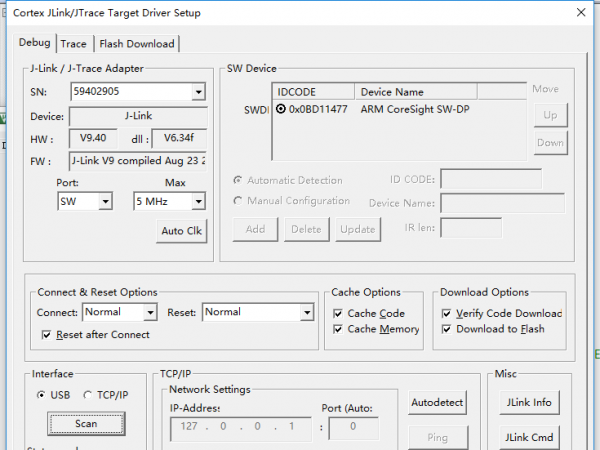

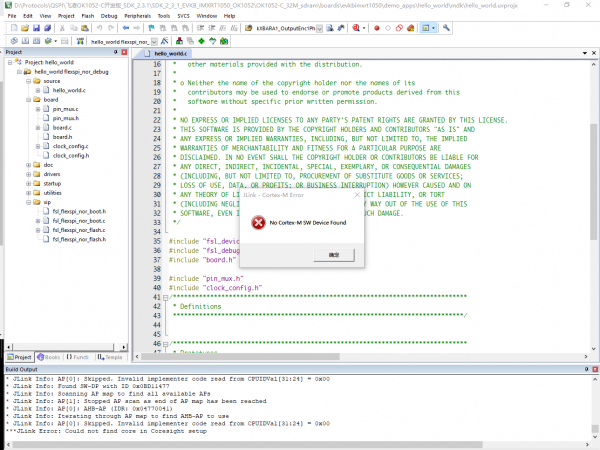

我按照MCU手册上的步骤进行操作,在sdram里调试没问题,但是下载进flash会报错

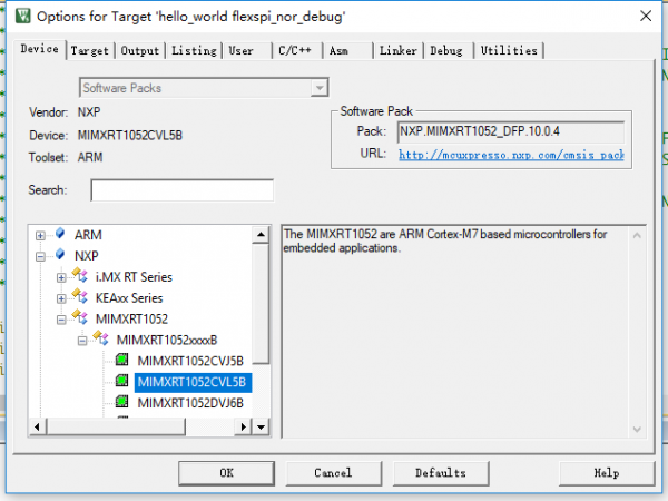

点击魔术棒查看Device选项卡,是否已经选择好芯片MIMXRT1052CV**B,若没有重新安装芯片设备安装包
我选好了芯片。。。  详情 回复 发表于 2018-9-25 11:04
我选好了芯片。。。

调试阶段一般有两种工程选择
*********sdram_debug
*********debug
我看您选择的是****flexspi_nor****,您可以检查一下您选择的工程
另外建议您关掉keil重新打开您要烧写的程序,以免出现程序破坏
然后检查一下仿真器连接是否连接好了
解决了, 我按照mcu手册上的故障二处理,第一次没有成功,检查电路后发现boot的电阻焊成了10k,换成1k后按故障二处理就没问题了。  详情 回复 发表于 2018-9-25 20:48

解决了,
