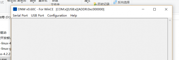

DNW里面我点击connnect后没有反应,是需要安装驱动吗。我将usbHOST线链接了电脑和开发板OK6410A后,电脑就自动安装usb驱动了。为什么没有反应,需要怎么做

如图,为未连接的状态。。。

您好
DNW在win7及以上64位系统不能使用,你可以找一台其他系统的电脑

您好,如果您只连接了USB的话是不行的,DNW是需要连接串口才可以使用的。如果您已经连接串口了,那请您确定一下,您电脑所连接的串口和DNW设置的串口是否一致。如果这样都不能解决您的问题,您可以从网上下载“putty  详情 回复 发表于 2018-9-29 17:11

您好,如果您只连接了USB的话是不行的,DNW是需要连接串口才可以使用的。如果您已经连接串口了,那请您确定一下,您电脑所连接的串口和DNW设置的串口是否一致。如果这样都不能解决您的问题,您可以从网上下载“putty”串口调试工具进行调试。

DNW   在win7  上如何解决啊
您好,您电脑连接板子的串口和您DNW设置的串口是同一个的话是可以连接上的  详情 回复 发表于 2018-9-30 14:25

您好,您电脑连接板子的串口和您DNW设置的串口是同一个的话是可以连接上的。
