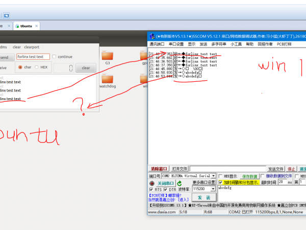

例程:GUI-APPS-lincom
运行环境:开发板对应的模拟机+镜像Ubuntu
操作步骤: 1. 在虚拟机上添加串口,直接在ubuntu上运行lincom程序
                  2. 在win10上打开串口调试工具。
                  3. lincom程序发送数据,win10的串口调试工具能收到信息,
                  4. win10的串口调试工具发送数据,但是lincom程序接收不到数据???
运行调试时:
win10发送数据,lincom程序运行不到此函数内
//recive data
void SerialPort::remoteDateInComing()
    unsigned char c[1024];
    int n= ::read(m_fd,&c,sizeof c);
    mutex_r.lock();
    for(int i=0;i<n;i++)
        rev_buf->append(c);
    mutex_r.unlock();
    emit hasdata();

楼主| zsz2008610 发表于 2018-11-19 21:09:54 | 显示全部楼层
飞凌-chongzi 发表于 2018-11-14 16:23
您这边在Ubuntu上运行lincom的具体做法是什么呢,您这边用终端运行lincom有这种情况吗
使用QT打开lincom,添加Linux-gcc,重新编译,直接运行的。 暂时还没有在开发板上运行。 用虚拟串口和USB转串口 都不行。
https://blog.csdn.net/u010580186/article/details/51595211
使用此方法(第三方写的qextserialport类)就可以实现。
