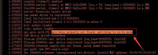

在内核启动中发现这个打印信息
[    1.138240] spi_gpio spi4.15: gpio-miso property not found, switching to no-rx mode
这是代表SPI驱动没有正确运行?我确实在/dev下生成SPI设备  /dev/spidev0.0,短接miso和mosi也确实OK
但是在用spi驱动设备时读到的数据却一直为0,而这个代码应该是没问题的,那么这个问题是出在这句话上面嘛?
我去看过内核代码这句话的部分,是spi miso引脚设置错误好像

飞凌-chongzi 发表于 2018-11-27 09:22:28 | 显示全部楼层
您好
这是您自己配置的SPI吗?建议您看一下芯片手册,看一下您选择的spi对应的引脚是否正确
