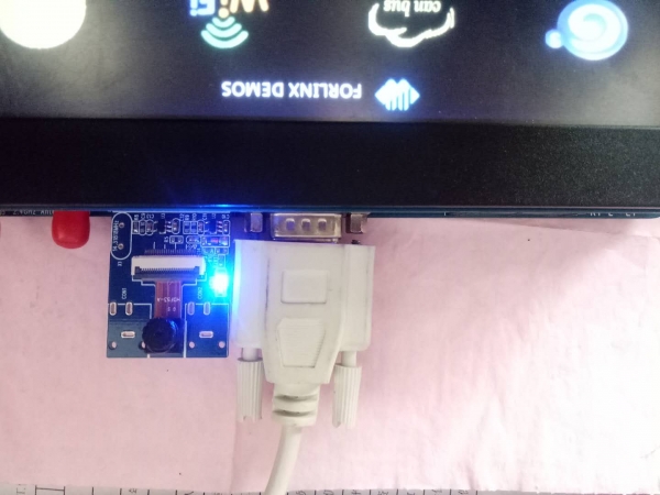

     我的开发板是OKM6UL-C,7寸电阻屏,核心板工业级NAND 256M,2018.10.23控制台镜像。摄像头模块飞凌OV9650.
用串口助手发命令如下

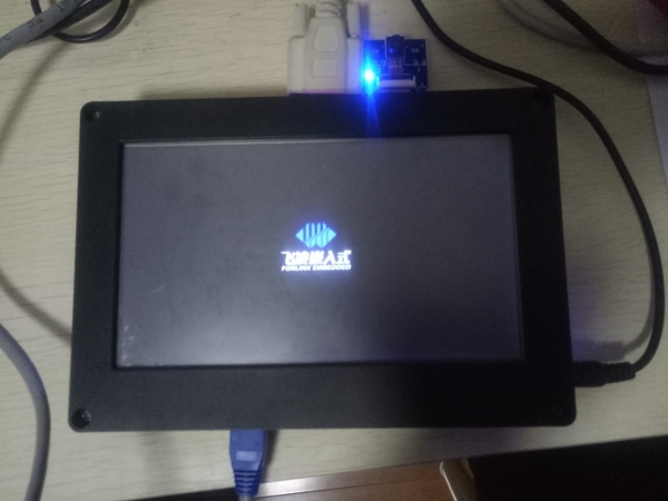

屏幕一直显示LOGO,并没有显示摄像头拍摄的照片。请问这是什么原因?谢谢!
我的开发板
我的开发板
