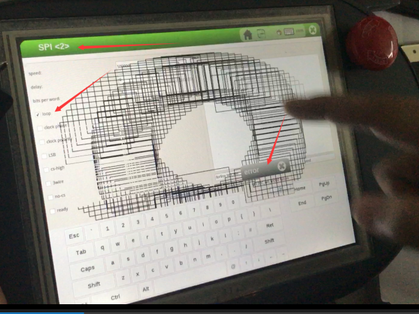

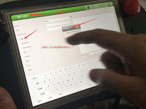

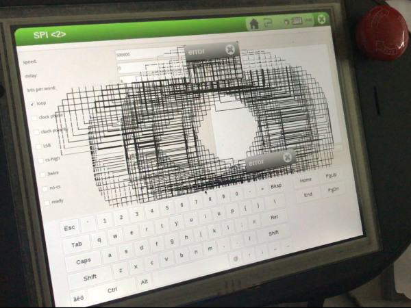

系统就是 4.1.15 + Qt 5.6
打开 SPI 选择最左边栏目 第一个勾选框,会弹出一个 error 的框 ,然后拖着框一直大幅度围着屏幕拖动,就会卡死.
自己随便写个demo就两行代码
QDialog w;  w.exec();
拖着dialog 晃两下就死了 (和代码没有一点关系,就是系统的问题)
我们项目紧,现在这样的问题 我们没法使用,希望尽快解决。
视频传的好慢,传了个图片

楼主| 崧智智能 发表于 2019-1-4 11:42:02 | 显示全部楼层
你们可以试一试 写一个小demo 就一个 dialog 滑了下,要半天才反应过来,  代码量大的话 dialog 会直接卡死,我们软件的弹框都没法使用.

304528643 发表于 2019-1-5 11:34:04 | 显示全部楼层
对,一样遇到这样的问题,后来自己写了一个弹窗消息的类,不使用QMessageBox 弹窗就没事
修改这个代码量太大了,我们好多地方都需要改  详情 回复 发表于 2019-1-7 15:06

飞凌-chongzi 发表于 2019-1-8 10:36:16 | 显示全部楼层
您好
我们的建议是 是否可以使用低版本的qt开发,目前官方也存在这种问题
