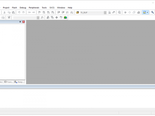

IAR的可以,就是KEIL的有问题
keil版本5.2.24.2.0,低点的版本也试过,也是空的
工程空
工程空

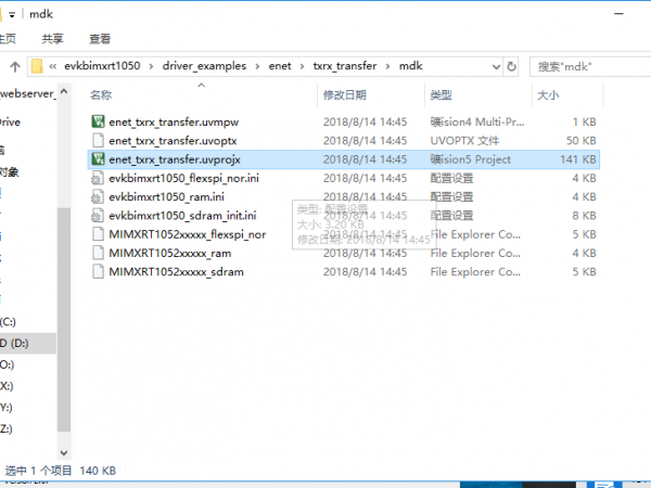

工程文件也不是0
工程文件也不是0

下载了最新版keil也是打不开,
代码压缩包也重新下载过,结果也一样。

最后是路径过长,放根目录下解决
