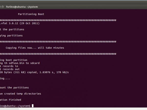

1.sudo ./mksdcard6818.sh
2.然后按照手册:将镜像文件夹下的 ubootp.bin,boot.img,root.img,partmap.txt 到 SD 显示的 FAT 分区内

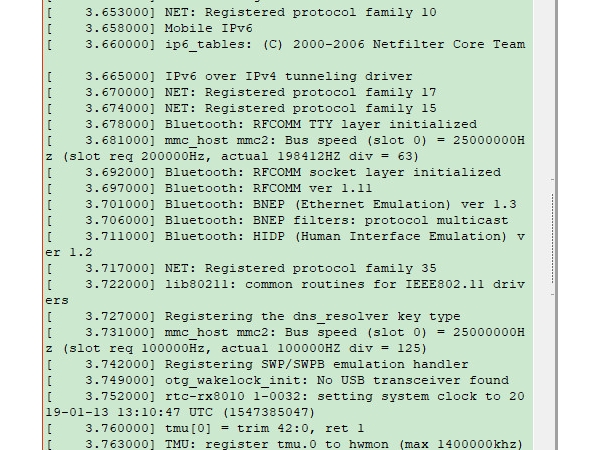

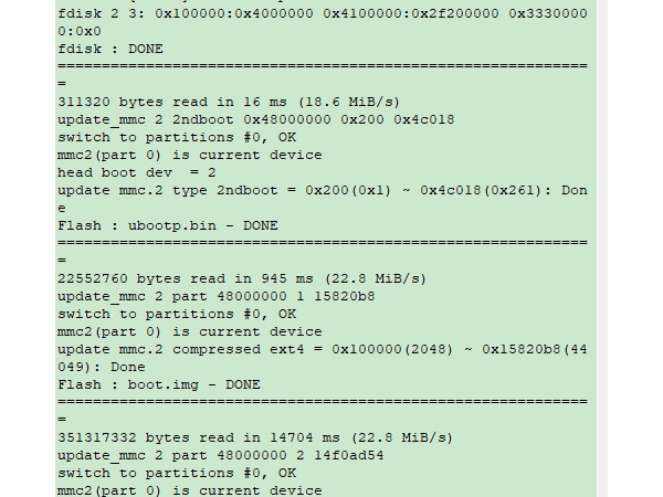

但是跟手册提供的图有所差别:手册中:ext4 = 0x50000000(2621440) ~ 0x5d635d4(1912258)
我的见图
4.根据手册,选择eMMC启动 1,2,3,OFF 4 ON
发现系统没有启动,然后卡住了!
完全是按照手册,使用的,虚拟机是下载飞凌提供的,SD卡换了几张了,然后也试了在windows下格式化为fat32格式,还是这样!
不知道是什么问题?

楼主问题解决了吗,我也是遇到了类似的问题,不过 我早SD烧写镜像的时候,root.img烧写会有unknown chunk type,不知道是不是正常的。
