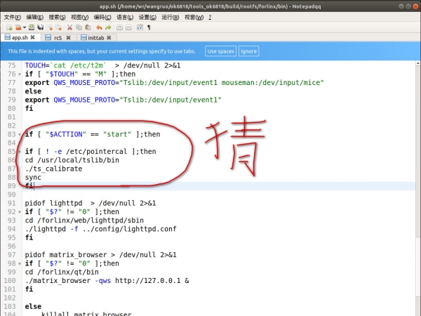

使用的是OK6818_1g版本的开发板,进入系统之后,根据系统启动流程1 首先读/etc/inittab找到 ::sysinit:/etc/init.d/rcS ---->
2 然后进入/etc/init.d/rcS 看到for i in /etc/init.d/S??* ;do 就是会把init.d目录下的S开头shell脚本都执行,看到S99app 执行/forlinx/bin/app.sh $ACTTION &
3 找到/forlinx/bin/app.sh 打开之后,根据脚本猜测是 ./ts_calibrate
if [ ! -e /etc/pointercal ];then
cd /usr/local/tslib/bin
./ts_calibrate
sync
fi
但是,把./ts_calibrate 修改为 #./ts_calibrate注释之后,开机还是会启动桌面,不知道为什么?
请问如何修改开机启动的桌面?

发表于 2019-1-28 09:14:01
您好
目前没有修改自启桌面的现成方法
这个是我们知识库的链接
http://bbs.witech.com.cn/portal.php?mod=view&aid=246
介绍了开机自启应用的方法 您可以参考一下
