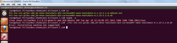

在virtualBox中新安装了Ubuntu12.04,在这个环境下安装fsl-imx-x11-glibc-x86_64-meta-toolchain-qt5-cortexa9hf-neon-toolchain-4.1.15-2.1.0.sh时提示“Error: Installation machine not supported!”见下图所示,这是什么原因?需要更改什么配置吗?
使用的文件分别是
OKMX6Q-C、OKMX6DL-C_Qt5.6+Linux4.1.15用户资料(工业级商业级共用)_20181023\工具\ubuntu-12.04-desktop-i386.iso
OKMX6Q-C、OKMX6DL-C_Qt5.6+Linux4.1.15用户资料(工业级商业级共用)_20181023\Linux\工具\fsl-imx-x11-glibc-x86_64-meta-toolchain-qt5-cortexa9hf-neon-toolchain-4.1.15-2.1.0.sh
应该是Ubuntu的镜像文件版本不对,要安装64位的才行。

visionchang 发表于 2019-2-19 13:09:32 | 显示全部楼层
这个问题我刚遇到了,原因是ubuntu版本不合适,你在Ubuntu12.04 的32位版本上,装X64的交叉编译是不行的。建议换64位的Ubuntu12.04,iso文件论坛里有,换了就好了。
