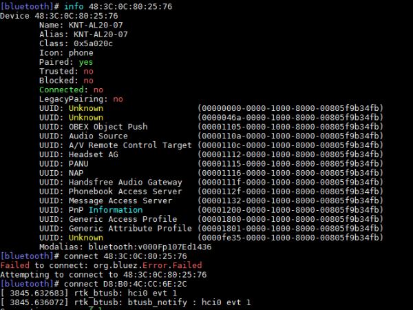

RTL8723与手机配对已经成功了 但是connect却失败;不知道failed to connect: org.bluez.Error.Failed从messeges打印信息看a2dp-source profile connect failed for 48:3C:0C:80:25:76: Protocol not available
从网上找方案是,移植pulseaudio太繁琐了,运行失败。
而连接低功耗设备成功了
怎样解决啊,急急急!!!!求大神帮助!!!!

应该是兼容性问题,很抱歉,目前还没有解决方案
