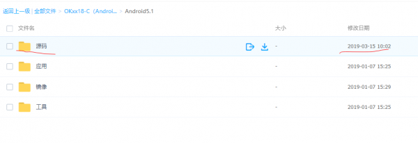

Hello,能否给个链接地址?我看到的【OK4418/6818-C用户资料】帖子中的附件并没有更新呀 ,最后的更新时间是2019-03-08 11:50。 是这个吗?
飞凌-chongzi 发表于 2019-3-20 15:11:47 | 显示全部楼层
论坛上已经更新了
