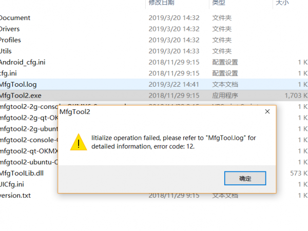

MfgTool2 烧写工具打不开,什么原因?怎么解决?
飞凌-chongzi 发表于 2019-3-22 17:29:53 | 显示全部楼层
您看下软件手册烧写章节的描述,需要打开vbs脚本,不是exe文件

楼主| Ssy_A.D.1994 发表于 2019-3-22 17:46:47 | 显示全部楼层
嗯,打开了,谢谢!

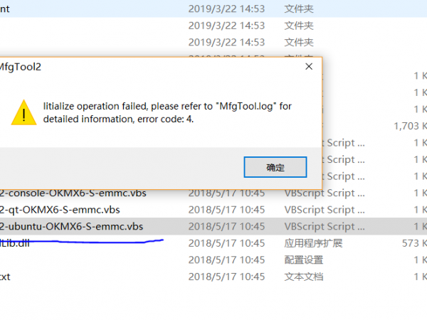

楼主| Ssy_A.D.1994 发表于 2019-3-22 17:56:16 | 显示全部楼层
点脚本还是不行啊,提示这个错误,点那个2g内存的烧写工具是正常的,其他的我双击好像都弹出错误,还有哪里不对?
问题可能是windows10系统原因把,win7系统没问题了  详情 回复 发表于 2019-3-24 10:12

楼主| Ssy_A.D.1994 发表于 2019-3-22 17:57:41 | 显示全部楼层
我看了一下,点“ubuntu”的都错误,其它的正常打开。

楼主| Ssy_A.D.1994 发表于 2019-3-24 10:12:33 | 显示全部楼层
点脚本还是不行啊,提示这个错误,点那个2g内存的烧写工具是正常的,其他的我双击好像都弹出错误,还有哪 ...
