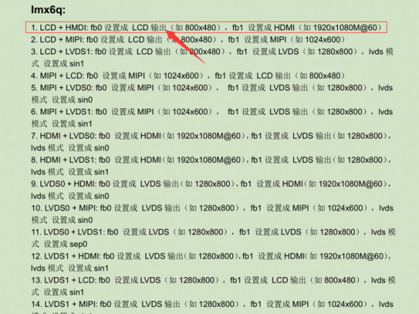

6Q 4.1.15  可以支持图中组合方式的 双屏设置

就是按照这样设置了环境变量,具体参数在上面帖子中有。这样设置了会报错,只有lcd显示。我重新烧录过系统,还是这样。你们测试中没遇到过这个问题吗?  详情 回复 发表于 2019-4-8 17:12

附录设置 mxcfb0 lcd    mxcfb1 hdmi  分别对应 video16和video18 节点   系统挂载了video18节点默认没有显示应用,所以正常启动后HDMI 是无显示的, 用户需要参考 双屏播放视屏测试部分 添加添加显示应用调用video18节点,来点亮HDMI屏。希望能帮到您:)
