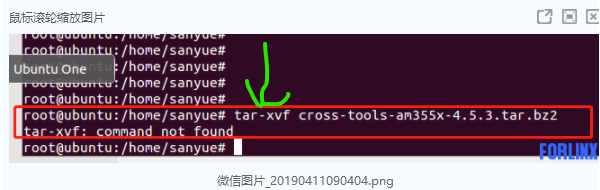

sy三月 发表于 2019-4-11 09:06:14 | 显示全部楼层 |阅读模式
我从网上查,有些人说可能是命令没有安装,但是我按照方法试了一下还是不行

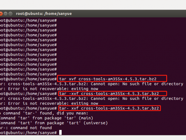

批注 2019-04-11 092335.png 箭头处加一空格
加了几种空格,还是不行,是不是我哪里弄错了  详情 回复 发表于 2019-4-11 09:42

楼主| sy三月 发表于 2019-4-11 09:42:34 | 显示全部楼层

楼主| sy三月 发表于 2019-4-11 11:10:11 | 显示全部楼层
已经解决了,路径问题,加个绝对路径就行
tar xvf /home/sanyue/Work/cross-tools-am335x-4.5.3.tar.bz2
