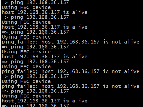

问题:uboot2016下,能ping通我的tftp服务器,但是tftp下载文件,却是断断续续(一会成功一会超时)的失败。另外nfs挂起根文件系统也是ok的,就是tftp不行。

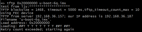

//摘录:
=> tftp 0x20000000 u-boot-6q.imx
test from ljy:********************
TFTP blocksize = 1468, timeout = 5000 ms,tftp_timeout_count_max = 10
Using FEC device
TFTP from server 192.168.36.157; our IP address is 192.168.36.187
Filename 'u-boot-6q.imx'.
Load address: 0x20000000
Loading: T ###T #T T T T T T T ##T
Retry count exceeded; starting again

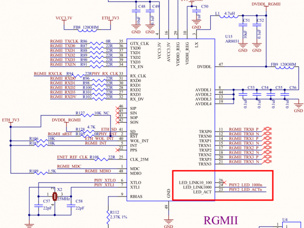

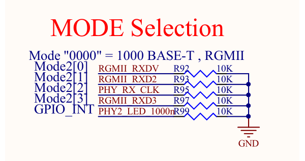

你们有对 这个开发板“OK_MX6X_C_v1.3”+对应的源码包u-boot-2016.03-r0.tar.bz2,测试过tftp这个功能吗?  详情 回复 发表于 2019-4-22 14:37
开发板上的PHY芯片是AR8031,我看硬件原理图,好像是千兆的。[attachimg]9673[/attachimg][attachimg]9674[/attachimg]  详情 回复 发表于 2019-4-22 14:28

楼主| 香香来吃 发表于 2019-4-22 14:28:38 | 显示全部楼层
飞凌-chongzi 发表于 2019-4-22 14:15
您用的是千兆网 还是百兆网?

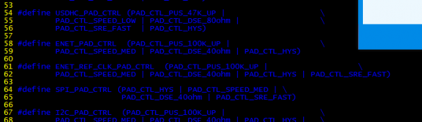

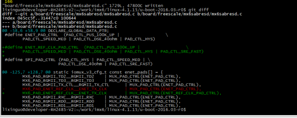

飞凌-chongzi 发表于 2019-4-25 17:51:39 | 显示全部楼层
香香来吃 发表于 2019-4-23 18:02
是的,验证过这块开发板提供的源码包中,uboot2009是可以tftp成功的,但是uboot2016的tftp却一直不行。查 ...
你好 ,今天尝试了如图上的两处修改,还是没有成功  详情 回复 发表于 2019-4-28 10:25

楼主| 香香来吃 发表于 2019-4-28 10:25:11 | 显示全部楼层
楼主 参考图中尝试修改
你好 ,今天尝试了如图上的两处修改,还是没有成功:'(
