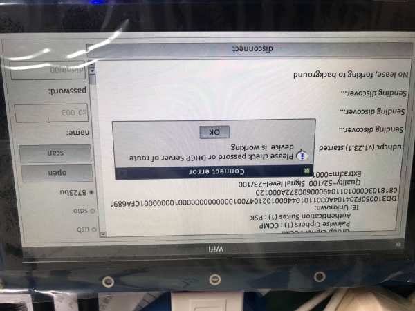

楼主| wforest68 发表于 2019-4-29 12:29:50 | 显示全部楼层
刚才又测试一下,demo中的wifi无法连接路由器,总是提示“please check passord or dhcp server of route device is wroking”,我连接的wifi是公司的wifi,很多人都在使用的,确定名称及密码没有错误

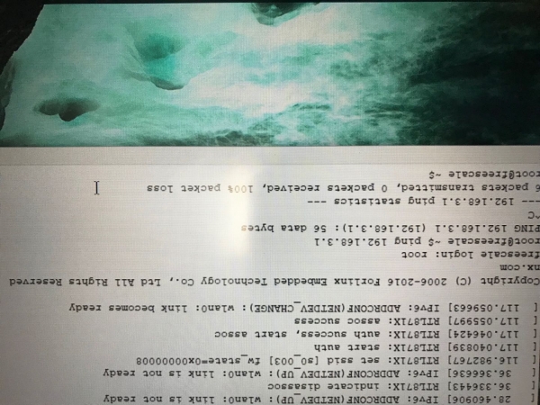

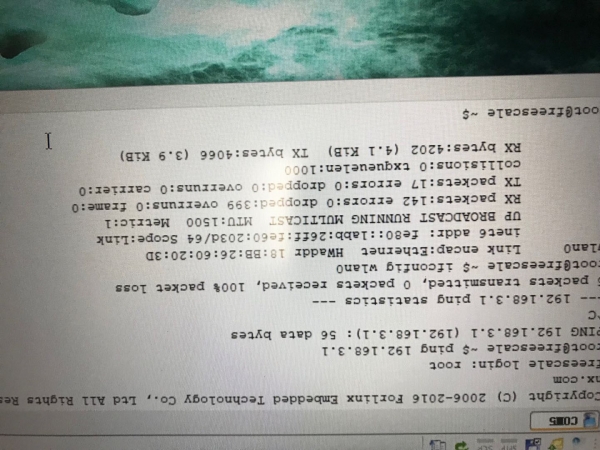

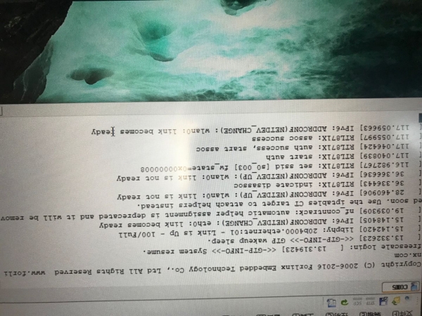

楼主| wforest68 发表于 2019-5-3 16:32:39 | 显示全部楼层
今天测试还是无法连通wifi,图片发布上来,限制了
按手册操作蓝牙也没成功,前面的操作和手册显示一致,只是别的蓝牙设备搜索不到开发板

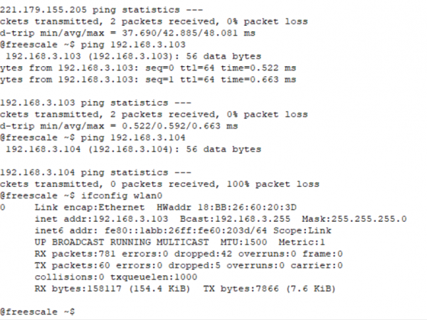

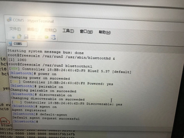

楼主| wforest68 发表于 2019-5-5 20:12:07 | 显示全部楼层
今天使用WPA模式连接wifi路由器成功,路由器上能看到设备已经连接,但是却无法ping通路由器,使用其他的电脑也无法ping通开发版,但是不知道为何却能ping通系统配置的DNS服务器,请版主帮忙看一下问题出在哪里??/
还有,配置蓝牙能搜索到其他设备,连接时这个“其他设备”提示输入验证码,输入以后在开发版端没有反应,过一段时间后显示“超时”,我是在console界面下配置的。
