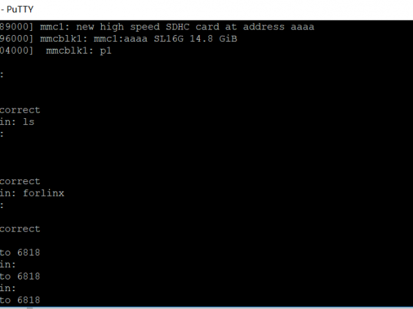

如图所示,烧写镜像后,测试SD卡驱动时;1,当插入SD卡,串口显示信息和文档描述信息相同
2,当我按照文档执行ls 命令时,串口显示需要输入密码:如图所示
3,我输入密码 :forlinx
4,串口一直提示密码incorrect
请技术人员帮忙解决,密码输入多少?

你好,你需要先root,你没有进入root权限
您好,我按贵司提供的Linux文档手册:使用 Fastboot 烧写工具烧写镜像; 2.2节 设置超级终端,(第11页 )内容如下: 1,由 buildroot 编译出的文件系统用户名为 root,密码为 forlinx, 2,其他文件系统登录用  详情 回复 发表于 2019-5-10 11:23
2,其他文件系统登录用户名为root,无需输入密码
我咨询两个问题:
1,开启电源,串口打印信息,显示的用户名为:6818 login,为什么不是root用户?
2,进入root时,分别输入以下三个密码:forlinx ,root,直接回车(没输入密码),都不能进入root用户?请问密码是多少呢?

如果烧写的是我们提供的镜像,直接输入root就可以进入root模式了,见下图
