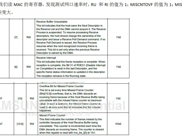

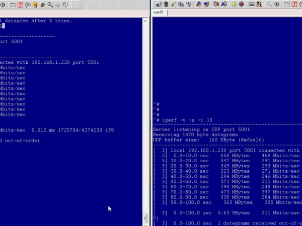

请教下各位大神,我用iperf测试4418的网口速率,发现收包速率大于100Mbps后,就开始有丢包;将发包速率设置为1000Mbps时,收包只有300Mpbs,但是有40%的丢包。
发现是MAC的DMA "receive buffer unavailable"导致的。
请问可以通过修改4418配置参数,提高收包的速率吗?
发包1000Mbps,测试
