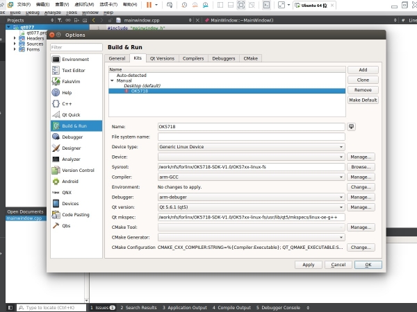

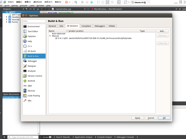

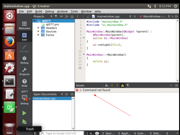

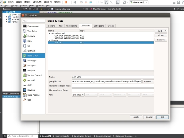

我哪里设置不对?

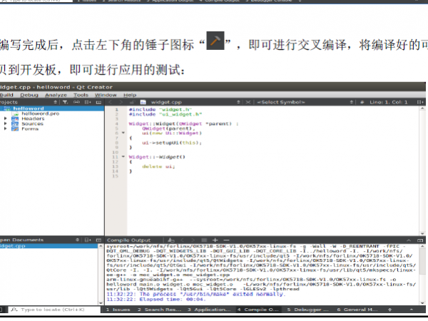

最后一张图片是软件说明书的截图,应该是正确的样子,可是这个样子我就是出不来,一直是第一张图片的样子

1、Qt mkspec要设置你自己的路径。
2、使用terminal  配置环境;即在SDK目录下执行  .  environment-setup
3、使用本terminal启动qt。因为环境变量本terminal有效。
不知道你是不是这个原因
