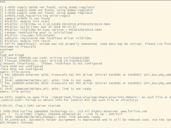

使用串口DEBUG,只是看到boot的一些信息,无法登录?这是因为这个debug功能只是打印信息?

串口debug 是可以输入信息的  请检查你的串口线连接是否有松动或者更换串口线
输入ifconfig指令查看当前板子网络信息

串口debug 使用 UART1 的话,只连 TX RX 不行,串口可以接收,不能发送;可能要连 GND 。 默认IP是 192.168.1.232 可以使用 Telnet 协议连接  详情 回复 发表于 2019-5-14 11:44
