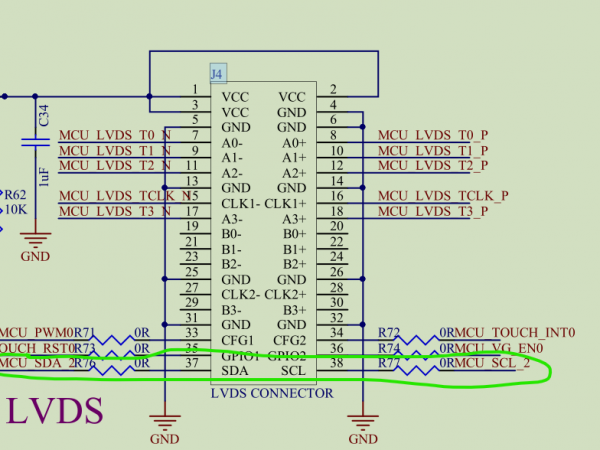

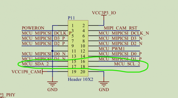

您好:
请问,贵司6818开发板的IIC接口在哪,我买了IIC接口传感器,没能找到IIC接口,请在开发板图中标注,谢谢C:\Users\86134\Desktop\temp\arm 开发板售后咨询贴

楼主 开发板没有单独引出I2C接口,与其它接口复用,使用请注意功能冲突
