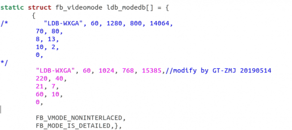

用OKMX6DL开发板移植了Linux4.1.15+qt5.6,用的是1024*768的lvds屏,官方只适配了1280*800的lvds屏,修改了内核ldb.c中ldb_modedb[]中的参数,重新编译内核后显示分辨率还是1280*800,要适配1024*768该怎么操作?

请问楼主问题解决了吗?我跟你一样用的1024*768的12.1寸的电容屏,lvds接口的,但开发板是OK4418-C的。现不知道需修改那几个文件的参数才能正常使用液晶屏。
