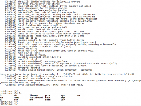

我买的开发板没有屏幕,看到默认给出的文件系统达3.3G,是Arago Project。太庞大了,想换一个精简的文件系统。
1,首先把SD卡插到虚拟机上,在dev目录下能到看到sdb1 和sdb2,其中sdb1存放的是zImage和设备树,还有log图片,sdb2存放的就是根文件系统
2,把sdb2 挂载到mnt目录下,命令为 mount  /dev/sdb2 /mnt
3,就能在mnt目录下看到所有的文件,
root@ubuntu:/mnt# ls
bin  boot  dev  etc  home  lib  lost+found  media  mnt  opt  proc  run  sbin  srv  sys  tmp  usr  var  www
4,删除mnt目录下的所有文件 rm -rf *
5,将准备好的静态文件拷贝到mnt目录下,cp /home/study/am5718/staticrootfs/* -R ./
6,然后能够看到mnt目录下有新的文件系统
bin  boot  dev  etc  home  lib  linuxrc  lost+found  mnt  proc  root  sbin  sys  tmp  usr  var
7,然后卸载sdb2,命令是umount /dev/sdb2
show一下我的文件系统,哈哈哈
