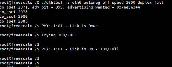

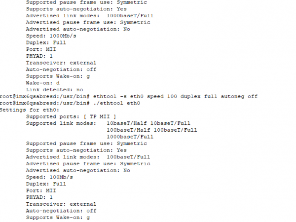

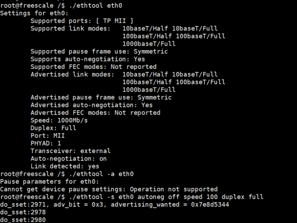

我是用的是imx6q-c的板子,现在对eht0使用ethtool工具进行网速配置,发现不能配置,上电开机默认是千兆,一但网速配置为百兆,ethtool就不能 再设置为千兆,而且pause frame功能不能用ethtool工具关闭

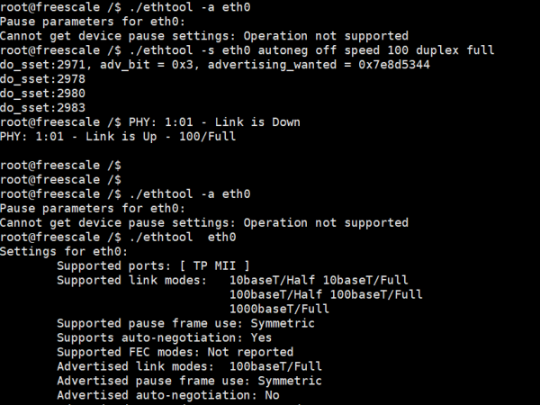

你好,我测试了一下,是没有问题的,可以再从百兆设置为千兆,你看一下我的串口信息,另外你可以在知识库里面搜索“ethtool”,有一篇关于ethtool使用的文档,你可以参考一下

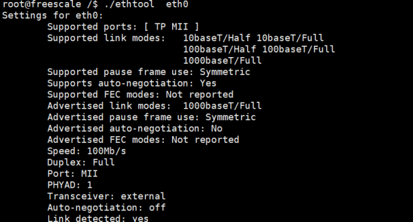

你好,我这边测试过了,百兆转千兆的时候,是转不过去的,实际还是百兆,但是不会down掉,还能通。
打开自动协商就没有问题了,可能的原因是,把自动协商关掉以后,另一端网口还是百兆,所以改不到千兆,
请问,你为什么要这么操作呢,项目必须要这样吗?

现在对面是自协商,协商的结果就只能百兆,只有开机双方都是自协商才能到千兆,使用ethtool就是调不到千兆
