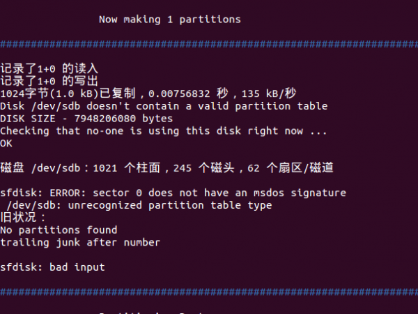

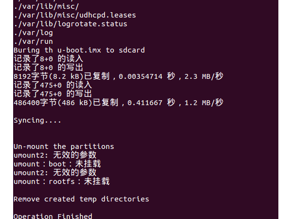

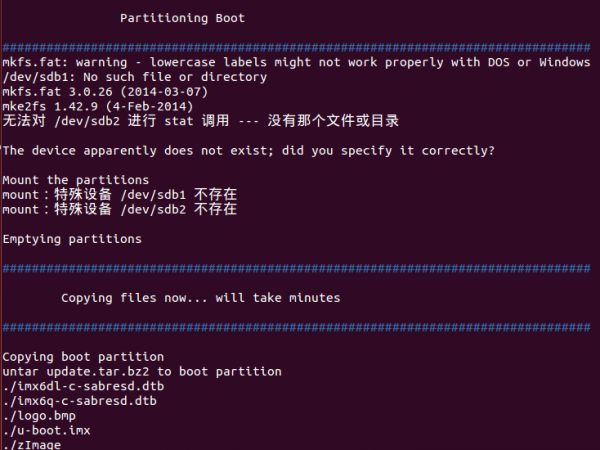

用的核心板是FETMX6Q-C V1.2,底板是OKMX6X-C V1.3,我用的是8G SD卡,用之前已经完全格式化了,使用的脚本文件目录是 OKMX6Q-C_Qt5.6+Linux4.1.15_20181023\Linux\工具\SD\imx6q-sdrun-linux-tools\Q_1G系统是Ubuntu14.04,系统信息为
Linux VirtualBox 3.19.0-80-generic #88~14.04.1-Ubuntu SMP Fri Jan 13 14:54:07 UTC 2017 x86_64 x86_64 x86_64 GNU/Linux
制作完成后没有出现boot 分区和 rootfs 分区,Windows下SD卡提示格式化
错误信息如图所示,有人遇到过这个问题吗? 谢谢

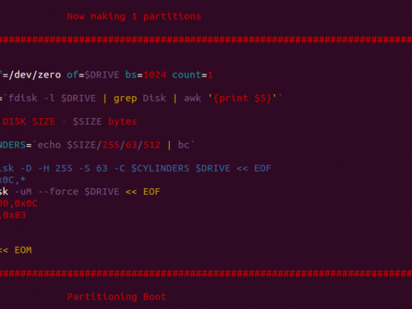

飞凌-chongzi 发表于 2019-7-11 11:30:02 | 显示全部楼层
飞凌-chongzi 发表于 2019-7-11 10:58
你好,你参照我的图片更改一下制卡脚本,就可以制卡成功了
点开图片,可显示完整

飞凌-chongzi 发表于 2019-7-11 10:58:06 | 显示全部楼层

楼主| fendoushuai 发表于 2019-7-11 11:48:58 | 显示全部楼层
点开图片,可显示完整
谢谢,修改后可以制卡了
