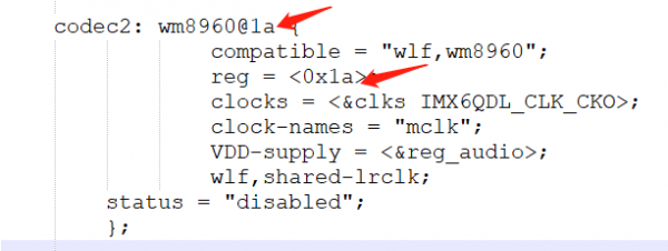

我有一个疑问,我的开发板设备树imx6qdl-sabresd.dtsi 上面的i2c设备地址设置的值都和设备手册不一致,我现在想修改设备树支持自己的芯片,但是参考imx6qdl-sabresd.dtsi里面修不成功,读出来的地址不对,比如设备树自带的音频芯片的地址是0x34,但是设备树上写的是ia,这个设备树上的地址和驱动是怎么样对应的

你这个0x34地址,是在哪里读出来的?你用的是Linux4.1.15吗?
