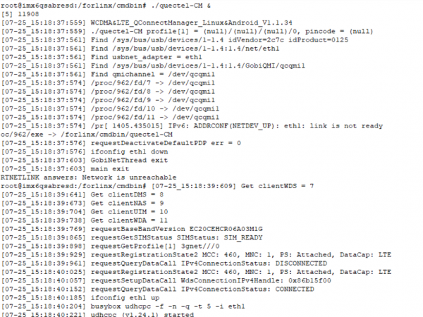

4g模块拨号之后,为什么还ping不通百度?

飞凌-chongzi 发表于 2019-7-27 09:11:05 | 显示全部楼层
试一下:ping baidu.com
