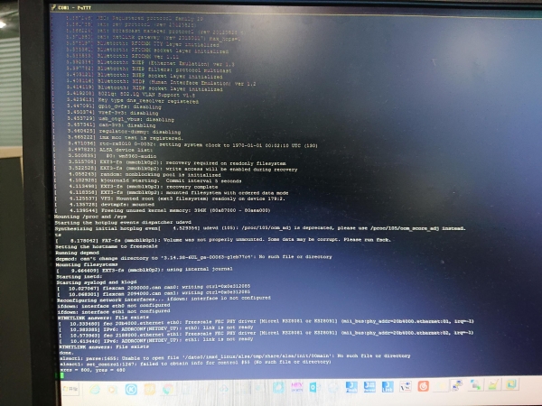

如上图所示。
求教大家,请问这个问题在哪?我需要怎么操作才能启动到一个登录的页面?

楼主| keleifengdian 发表于 2019-7-26 12:26:00 | 显示全部楼层
我是制作的SD卡启动,系统从SD卡启动后停在这个画面所示状态。

注水西瓜 发表于 2019-7-26 13:45:32 | 显示全部楼层
在Uboot启动界面,选择set no calibrate
我这个uboot没有让选择这个功能。 开始会有Unable to read file boot.scr 这样的字符串  详情 回复 发表于 2019-7-26 17:26

楼主| keleifengdian 发表于 2019-7-26 17:26:58 | 显示全部楼层
我这个uboot没有让选择这个功能。
飞凌-chongzi 发表于 2019-7-27 09:02:25 | 显示全部楼层
我这个uboot没有让选择这个功能。
这是触摸屏校准界面,连接屏幕校准即可进入登录界面,如果没有触摸屏,选择跳过屏幕校准
