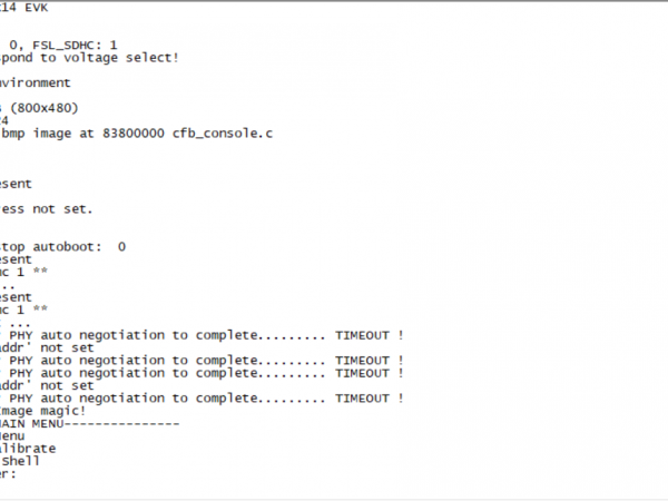

使用sd 卡烧写,以 \createSdcard-qt4.tar.bz2 为例烧写

楼主| sanyaa 发表于 2019-8-29 11:07:09 | 显示全部楼层
飞凌-chongzi 发表于 2019-8-29 08:38
您好,您是制卡失败了,还是烧写失败了?
打印信息看附件
飞凌-chongzi 发表于 2019-9-2 15:38:47 | 显示全部楼层
通过打印信息,显示从flash启动的,并不是烧写状态
1,检查拨码开关是否为SD卡模式
2,检查SD座是否稳固,可以将核心板放到另一个底板上面烧写测试能否成功
