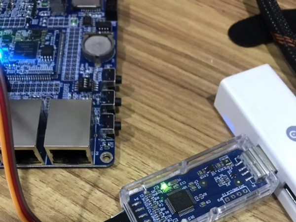

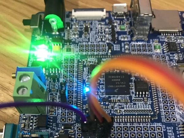

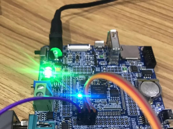

lilin_forlinux 发表于 2019-9-5 21:40:53 | 显示全部楼层 |阅读模式
似乎和本版无关,但是感觉已经是最接近的了。
在官方淘宝网店买了开发版+仿真器套装。
本人电脑thinkpad,win10,插上仿真器自动识别和配置好。
先不接swd仿真器接口,我给开发版上电,串口正常输出测试菜单。按着说明接了clk, dio, gnd, 和por。这个por我感觉有点怪,说明要求的是swd调试器的rst要接到por上。
接上以后,给开发版上电不输出任何东西了。
我怀疑是板子上的por和调试器的rst连在一起有关,于是把por和rst断开,其他gnd, clk, dio保持连接。重新开机,开发版又能正常输出调试菜单了。
我用keil,打开debug,发现能识别出swd 调试器,但是识别不出 cortex的cpu 核。
可能是哪里不对呢?

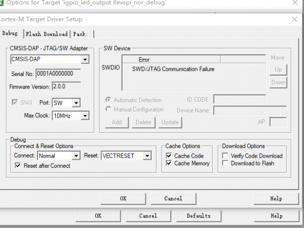

楼主| lilin_forlinux 发表于 2019-9-6 11:49:38 | 显示全部楼层
没看到coresight sw-dp
您好,如果检测不到仿真器的话,请先确定连接是否牢靠,或者打电话到我们技服  详情 回复 发表于 2019-9-6 15:36

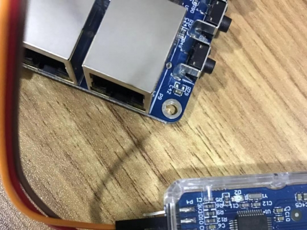

楼主| lilin_forlinux 发表于 2019-9-6 15:50:47 | 显示全部楼层
刚刚打过电话。把截图发上来
更多图片 小图 大图
组图打开中,请稍候......
您好,您有没有试过将拨码开关设置为ON ON OFF OFF后进行启动?  详情 回复 发表于 2019-9-7 09:01

楼主| lilin_forlinux 发表于 2019-9-7 15:45:14 | 显示全部楼层
尝试过了。kei 要求什么版本以上?我看国外的一个教程要求5.25以上。而且也提到了如果出现找不到调试设备如何处理。
但是需要让硬件进入ISP mode,我们这个板子不需要么?
                                                                                                                                In some cases the IDE complains about not being able to connect to the target. This is most likely becausethe program already running on the target is interfering. The solution is to put the hardware in ISP modebefore starting the flash/debug operation in the IDE. To do this:
  •                                                         Push and hold down the ISP enable button
  •                                                         Press the Reset button
  •                                                         Release the Reset button
  •                                                         Wait 1 seconds
  •                                                         Release the ISP enable button
