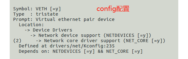

内核已经配置CONFIG_VETH,而且确定已经编译出veth.o文件。但是。。。。。。。。。
# ip link add veth0 type veth peer name veth1
ip: RTNETLINK answers: File exists
为什么?为什么?为什么?

如果menuconfig未配置CONFIG_VETH则报如下错误:ip: RTNETLINK answers: Operation not supported

BusyBox v1.25.1 自带的iproute工具版本太老,用最新的iproute2就可以了。
