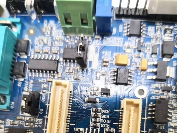

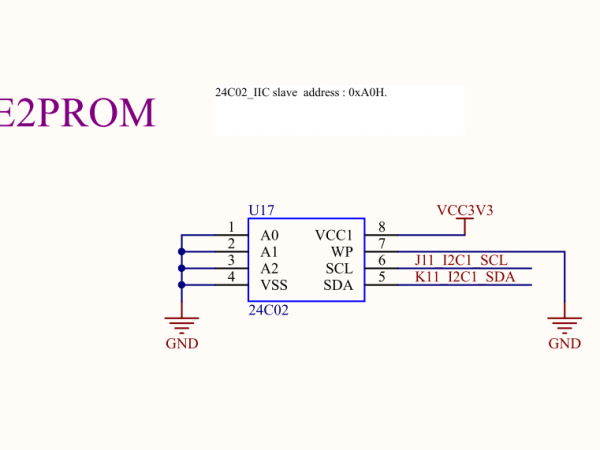

资料RT-Thread源码中的eeprom的读写接口不能写入超过8字节 ,不清楚是不是器件焊接不对引起的。OK1050-C V1.2 硬件查看原理图,U17的位号器件是AT24C02,但是实际硬件焊接的是ATMLH90402CM,网上查询了一下这个器件型号,也没有查到,在官方资料的datasheet文件中也没有这个芯片的资料。
RT-Thread例程中给的驱动操作流程是,写的数据的时候直接将写的地址当数据一起通过i2c总线发给数据

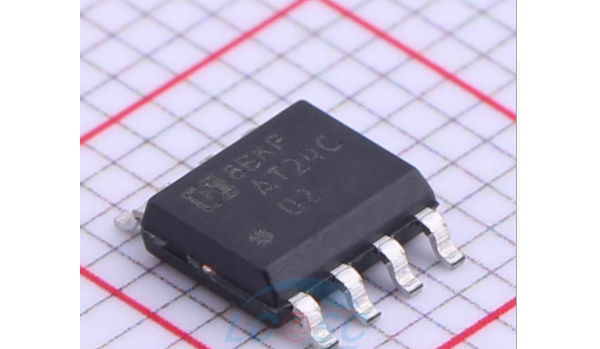

liyang 发表于 2019-10-28 11:06:28 | 显示全部楼层
您好,底板焊接物料位AT24C02C-SSHM-T SO-8

楼主| emlsyx 发表于 2019-10-29 14:38:05 | 显示全部楼层
我看芯片上的丝印不太对,芯片上丝印:ATMLH90402CM

liyang 发表于 2019-10-29 16:20:57 | 显示全部楼层
您好,这个是BOM上的物料型号
