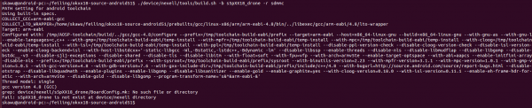

使用论坛提供的最新的安卓源码编译出错:

您的编译环境,是否是采用的我们搭建好的虚拟机镜像,在编译之前需要先设置环境变量

这个是不是要按照手册,把$./device/nexell/tools/build.sh -b s5pXX18_drone -r sdmmc 中的xx改成44或68

是的,需要改成对应的内容
